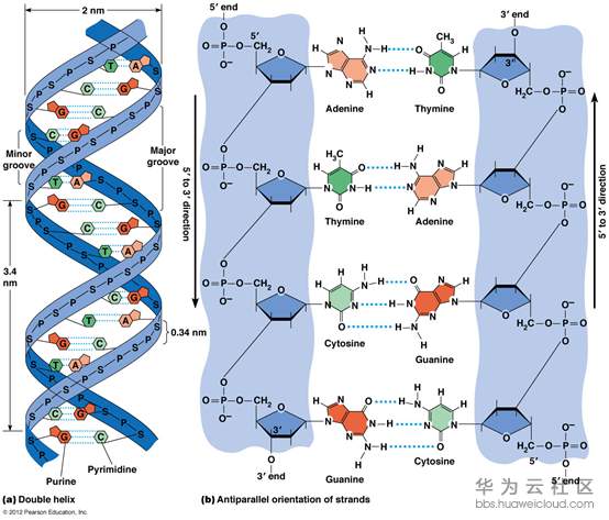

然而那个时候,虽然人们已经知道了脱氧核糖核酸(DNA)可能是遗传物质,但是对于DNA的结构,以及它如何在生命活动中发挥作用的机制还不甚了解。1953年,美国分子生物学家詹姆斯·沃森和英国物理学家佛朗西斯·克里克根据威尔金斯和富兰克林所进行的X射线衍射分析,提出了著名的DNA双螺旋结构模型,进一步说明基因载体就是DNA。
1.4      基因

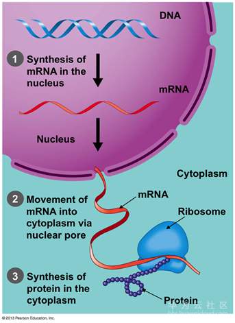

在证明DNA由无数碱基对组成的双螺旋后,那么不同的碱基对顺序,是否就代表了能够影响生物不同的特性呢。 事实结果也确实证明了这一点,这个过程就是基因的转录过程,也就是用基因编码顺序,来控制翻译从而得到不同的蛋白质。

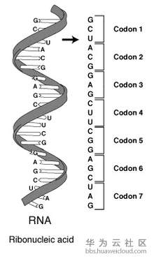

这里插一个有意思的过程,DNA在细胞核内,而蛋白质在细胞核外。那么这种翻译是怎么进行的呢?所以科学家推断肯定有一种可以传递密码的东西,能从细胞核里面跑到细胞核外面。这个信使也就是RNA了,而且RNA是一个单链结构。
而最最神奇的,就是这个RNA翻译为蛋白质的过程。科学家证实3个编码为一组,可以对应一种氨基酸,用来控制蛋白质的种类(蛋白质由一个或多个由氨基酸残基组成的长链条组成)。
因为有4种符号,又是3个一组,所以总共也就是有64种编码。这个编码表就是上帝的密码表了

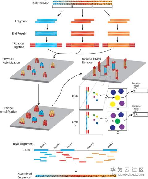

第二代测序技术在大幅提高了测序速度的同时,还大大地降低了测序成本,并且保持了高准确性,以前完成一个人类基因组的测序需要3年时间,而使用二代测序技术则仅仅需要1周,但其序列读长方面比起第一代测序技术则要短很多,大多只有100bp-150bp。
二代测序技术最大的价值在于它极大的降低了测序的成本,是的基因测序技术普及并开始进入普通消费者的视野。
而二代测序技术中,属Illumina公司的测序仪,市场占有率最高,属于绝对的控制地位。
这里有个介绍Illumina测序原理的视频(3分钟),强烈推荐打开看一看,对理解二代测序原理将有很大的帮助:http://v.youku.com/v_show/id_XNzEzNzk1NTA0.html

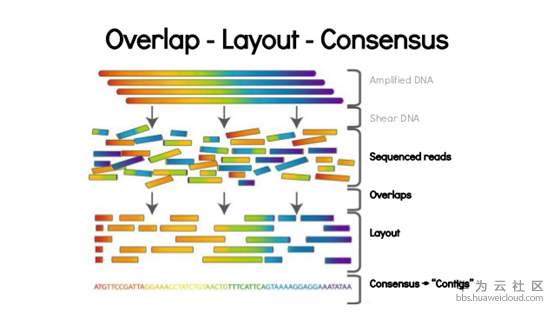

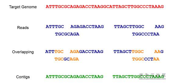

回到当前最普遍的二代测序技术。从测序原理可以知道,整个过程就是先目标打碎,然后重新拼接还原的过程。好比给你一副拼图,先打散,再照着封面参考图重新把图拼起来。听着很比较简单,我们仔细打开来看一看。
  1.    拼图片数巨大。基因链的长度是非常的长的,30亿bp。而每个小片段只有150bp,也就是一条链就会有至少1千万片的片段。
  2.  好几副拼图凑一起。测序过程中,需要将同一条链,进行复制,这样打碎后还原,可以保证结果可以覆盖目标基因链的绝大部分。
  3. 重叠的拼图片。由于测序仪的1和2步骤,导致会存在大量重复片段
  4.   缺少部分拼图片。测序化学试剂原因,测序后期的精度降低,导致部分低质量的结果是要被丢弃,不能参与还原过程的。
  5.  存在干扰拼图片。由于每一个人的基因肯定会有不同,所以目标基因与参考组肯定会存在差异。另外,采样的时候,也许会有其他细菌杂志干扰。
  6.  拼图本身就存在重复。同一条基因链中,本身就存在大量的重复序列。
以上整个过程,好比给你一座堆满了拼图片的大山,让你拼一幅图出来。这个工作量,你懂的。这里找了一个比较合适图,各位感受一下:
于是,重点来了。还原整个拼图的过程,就是使用计算机,开始各种算法,各种运算。
这里我们打开局部组装的细节看一看:
一开始由测序仪随机打断,然后软件进行“对齐”,对齐之后,需要“去重”,去重之后,再进行“合并”。最终得到想要测序的目标序列的顺序。
同时,关于拼图还原的方法,也是百家争艳。你喜欢先拼局部,我喜欢全图先找位置。各种软件各种版本,纷至沓来。。。
